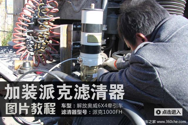

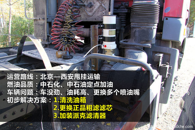

2012年11月13日,卡车之家网友安装派克滤清器,我们参与了安装并全程记录了安装过程。 这位网友来自西安,自营3台车辆,从事北京—西安的专线甩挂运输,今天安装了奥威6x4牵引车。 派克1000FH柴油滤清器购买地址:http://mai.360che.com/goods-1.html
车辆一直存在没劲、油耗高等情况,更换了多个喷油嘴也没有完全解决问题。 网友怀疑是燃油里面杂质和水分太多的原因,定下初步的解决方案:1.清洗油箱;2.更换正品粗滤滤芯;3.加装派克滤清器。

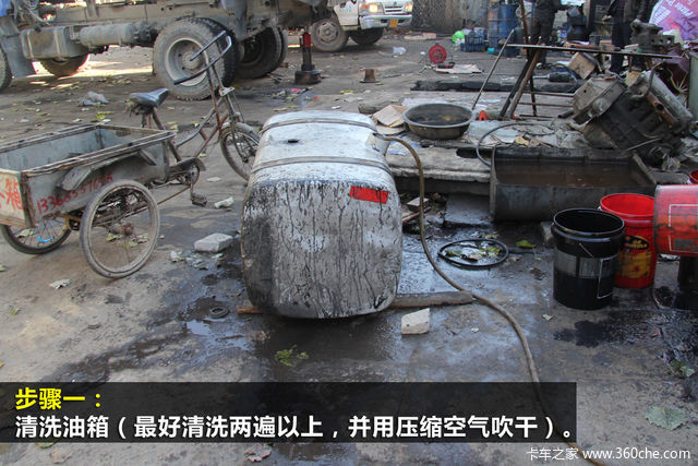

清洗油箱时最好清洗两遍以上,并用压缩空气将内部的水分吹干,避免水分进入燃油系统。

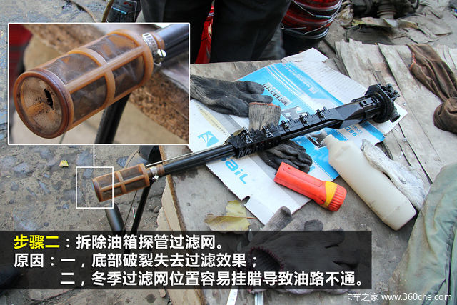

网友车辆上的燃油探管滤网已经失效,为了防止冬季过滤网位置挂腊堵塞油路,我们直接拆除了探管滤网。

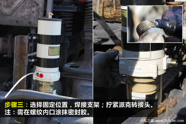

选择合适的位置焊接支架,在拧紧派克转接头的时候一定要在螺纹内口涂抹密封胶。

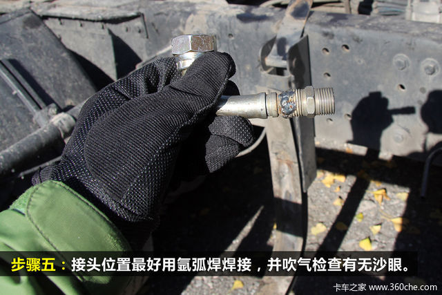

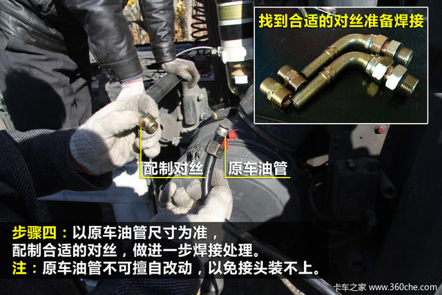

以原车油管为标准,配置合适的对丝,做进一步焊接处理。 原车油管不要擅自改动,以免出现接头装不上的情况。
焊接最好采用氩弧焊,焊接完成后吹气检查焊接部位有无沙眼。

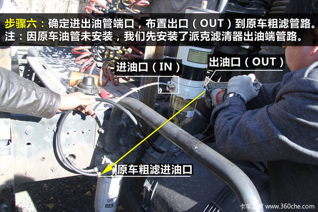

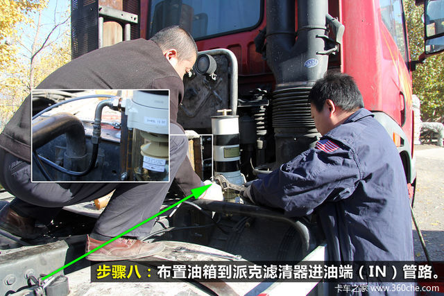

确定进出油管端口,布置进油管和出油管。

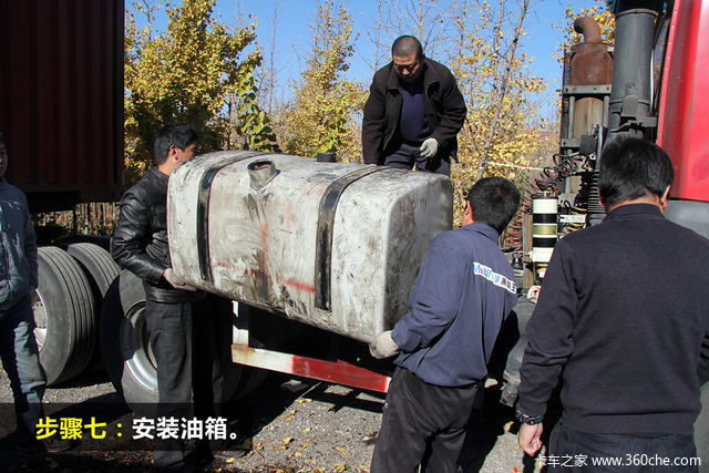

将清洗好的油箱安装到车辆上面。
确定进出油管端口,布置进油管和出油管。

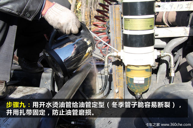

由于冬季管子比较脆容易断裂,用开水烫油管给油管定型,并用扎带固定,防止油管磨损。

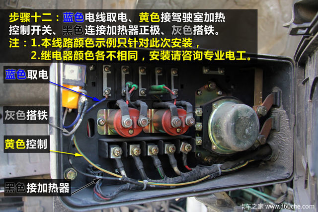

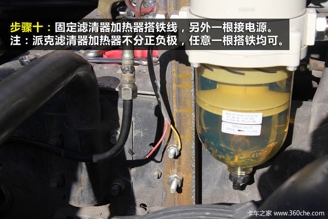

派克滤清器加热器导线可以不分正负极,取任意一根接电源,另外一根搭铁即可。

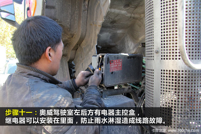

加热器功率较大,需要加装继电器。注意继电器位置需要装在不被雨水淋到的地方,防止电路故障。
电路安装最好请专业的电工进行。

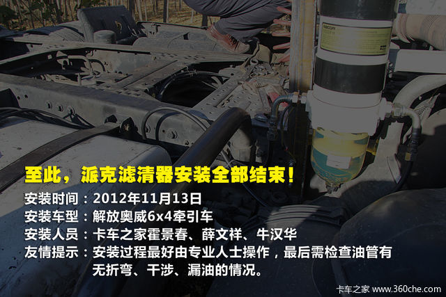

注意检查油管有无折弯、干涉、漏油情况,安装完成!
