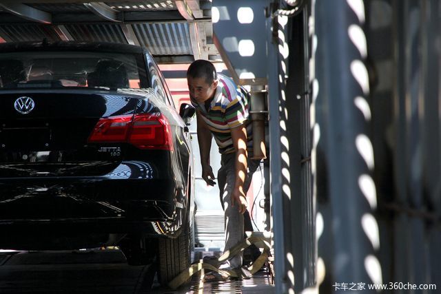

轿运车下面一层都非常的狭窄,所以开车门进去的时候一定要非常小心,否则就会蹭掉车门上的漆,造成损失。
每辆轿车轮胎上都会用一个捆绑绳将其固定在轿运车上,来车前需要将捆绑带卸下。

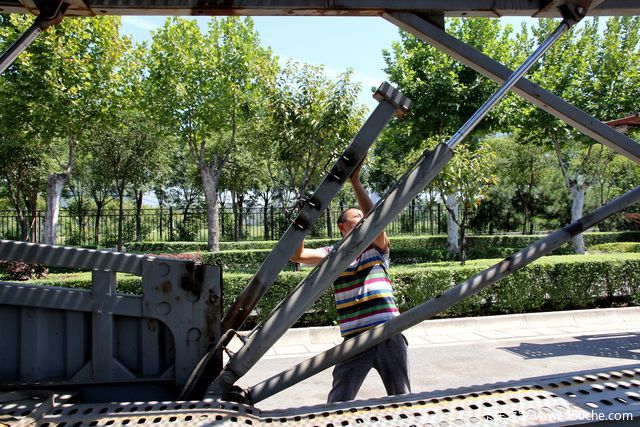

地下一层的车卸完之后,就要将上层稍微升起一点,留出足够的空间将车后方的支柱放下来。
老孙将车后方支撑二层的支柱放下来。
