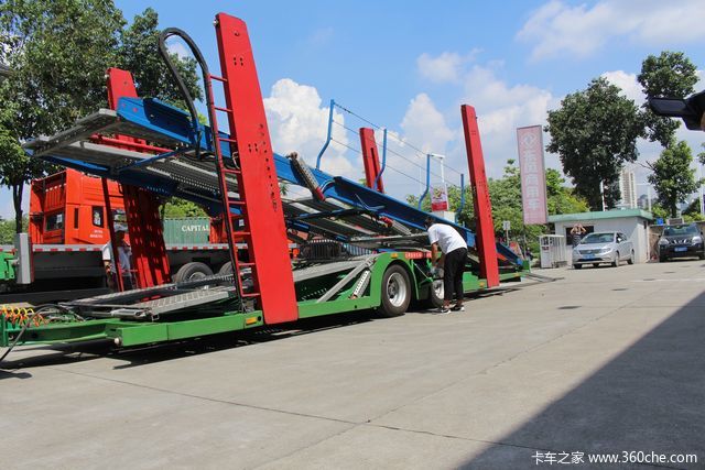

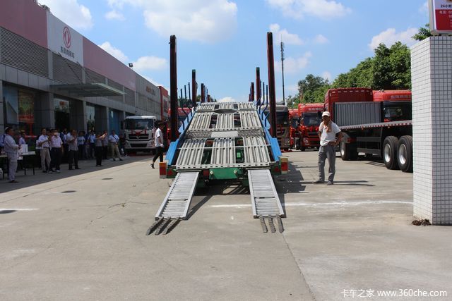

天津劳尔工业有限公司的工作人员演示这款中置轴轿运车装载车辆的过程。第一步,先把挂车二层通过液压装置降下来。
工作人员通过液压系统操作二层平台下降,形成一个斜坡。

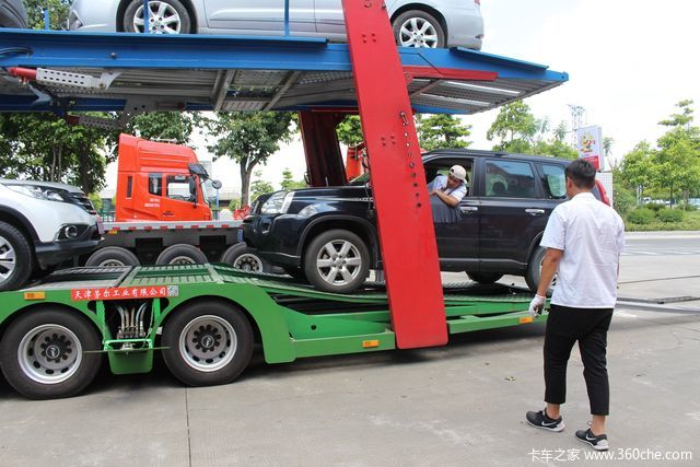

在装载过程中,司机已经不能单单依靠后视镜判断车辆的位置了,而是更直接的把头伸出车外,以便准确掌握车轮的位置,当然这还是得非常注意安全。
由于轿运车的装载平台的空间十分有限,轿车车门的开启幅度很小,这时身材较瘦的司机的优势就发挥出来了。
由于轿运车的装载平台的空间十分有限,轿车车门的开启幅度很小,这是身材较瘦的司机的优势就发挥出来了。

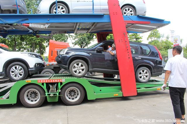

把挂车二层举升,因为已经装好了车辆,举升过程工作人员操作很平稳。

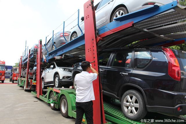

挂车二层平台举升后,需要插入插销,防止二层平台滑落,确保安全。

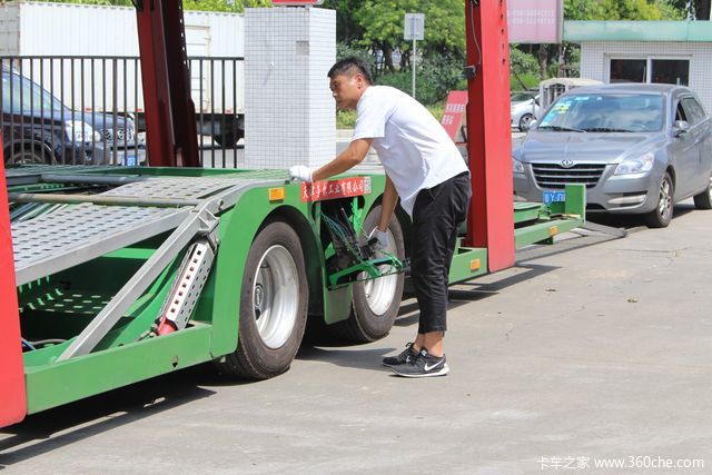

通过控制液压系统,升起挂车与牵引车之间的连接板。
通过控制液压系统,伸出牵引车后面的连接板,与挂车相连。

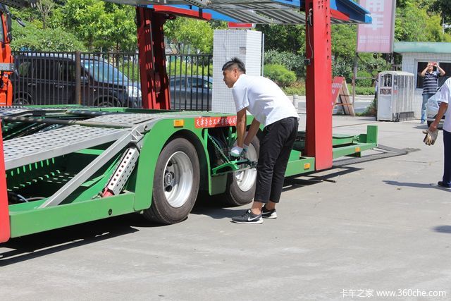

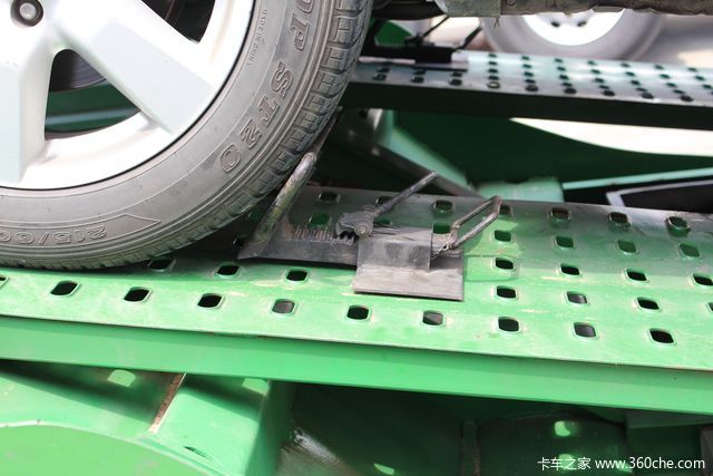

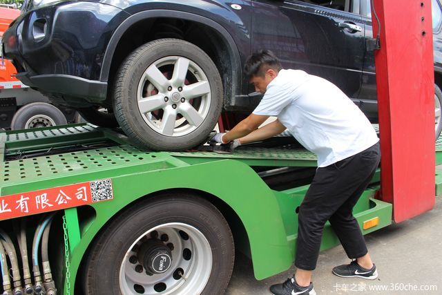

车辆停稳后,工作人员装上车轮的固定器。

车辆停稳后,工作人员装上车轮的固定器。
车辆停稳后,工作人员装上车轮的固定器。

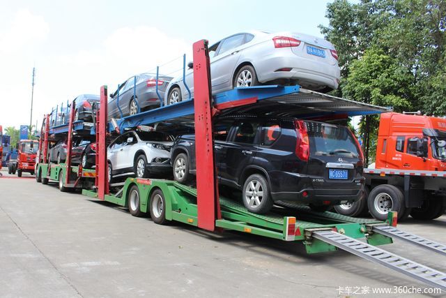

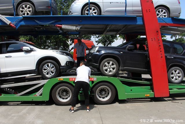

车辆全部装载好以后,需要把挂车的二层平台下降,降低挂车高度,这是需要两个人协同合作,一人负责看位置,一人负责控制液压系统。
调整好挂车,同样需要插入安全插销。
调整好挂车,同样需要插入安全插销。

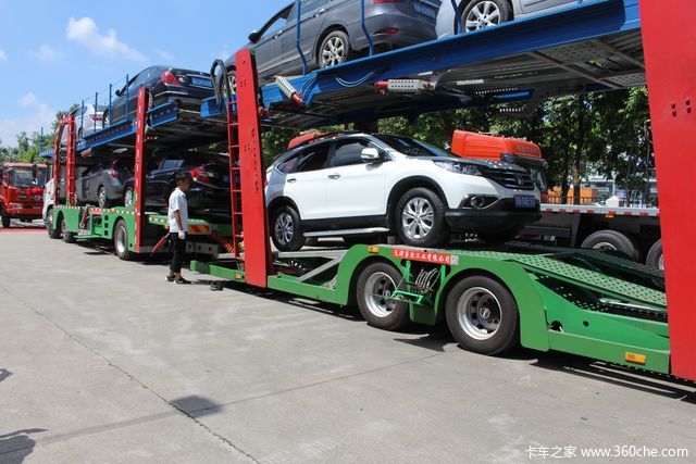

约20分钟后,8台车辆已经全部装载完毕。
