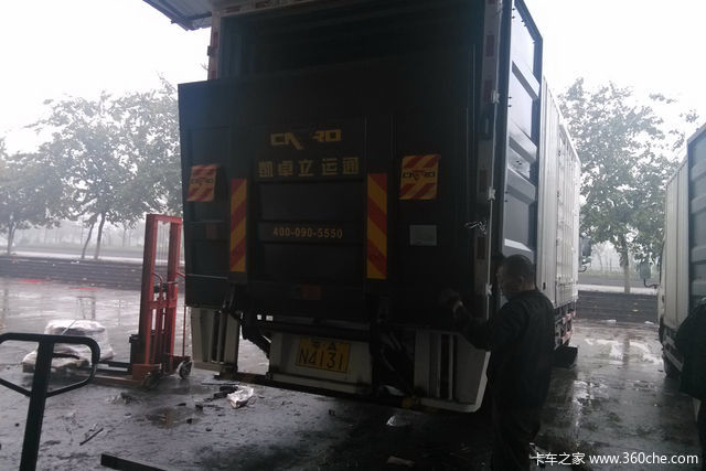

货车尾板的好处相信大家都不陌生,能有效节省人力,提高装卸货物的效率。货车尾板是如何安装的呢?小编从一凯卓立员工手里要到一组货车尾板安装的全程图片,希望对尾板有兴趣的朋友有所帮助。图片为手机拍摄且是阴天效果不是很好,大家见谅。(图片来源:凯卓立 徐亚光)

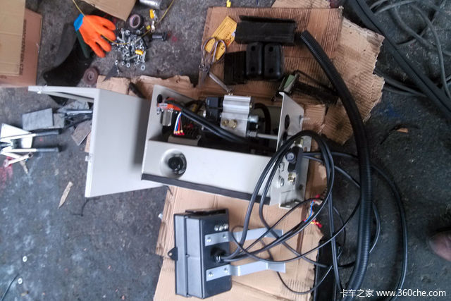

先准备好需要安装的货车尾板的几个主要部件:油源箱、尾板机架、转接板、大板。这是货车尾板的核心部件油源箱。
上图是货车尾板的主要的支撑受力部分尾板机架。
上图是货车尾板的组成部分转接板。

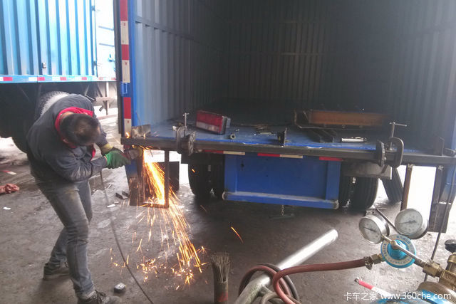

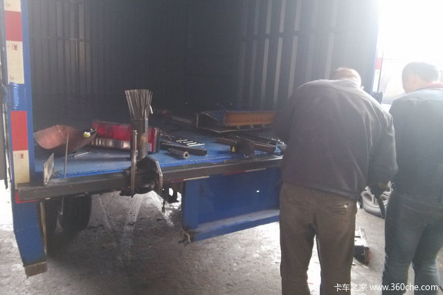

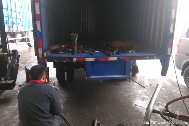

车辆的尾灯都被切割下来了,将尾灯由横向的改为竖向。

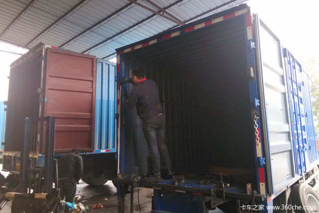

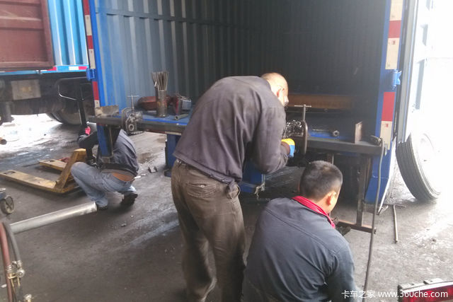

将转接板固定在货箱上,需要注意转接板需要和货箱水平。
在货箱上焊接两个用来固定液压臂的支点磨具,焊死。这是非常重要的环节,尺寸一定要准,不然尾板装好会偏歪。
焊工师傅正在改装尾灯,打磨焊接好的尾灯的固定框。

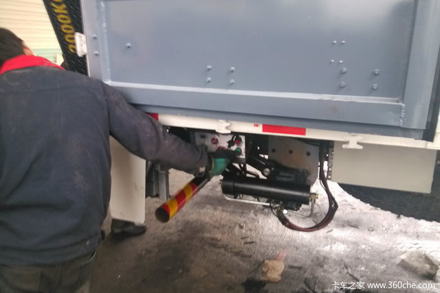

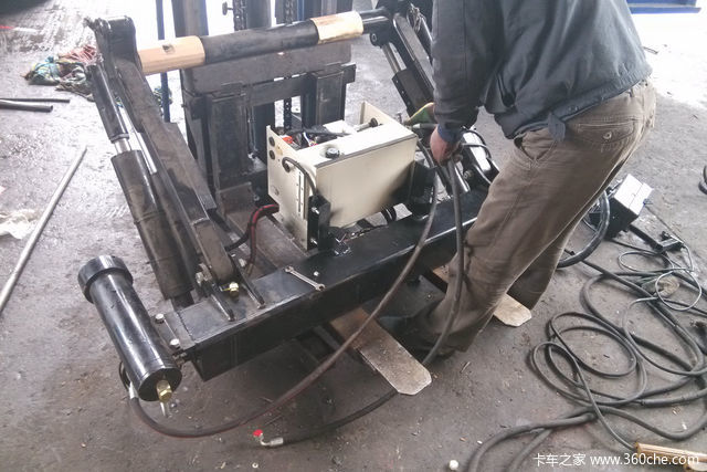

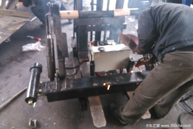

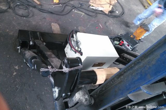

将液压尾板的核心部件“油源箱”焊接在尾板机架的正中间,焊死。

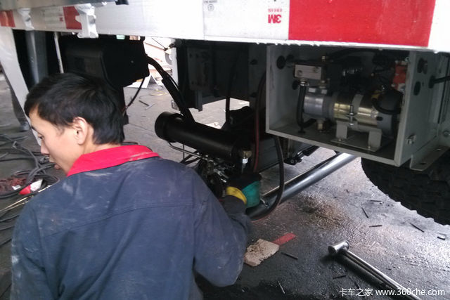

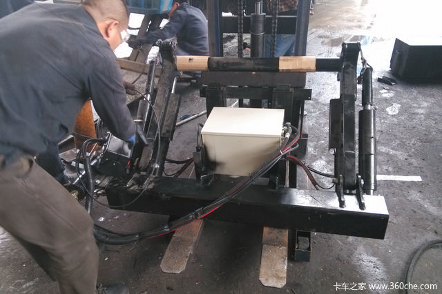

将油源箱与尾板机架上的液压缸用油管连接起来。
安装好控制盒。
将尾板防撞胶焊在门框上,防止尾板与车厢门板的磨损。
将尾灯固定好。

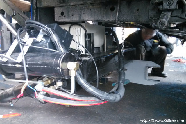

整理好线路,用扎带扎好,让线路有序整齐美观。
油源箱与机架连接好了。

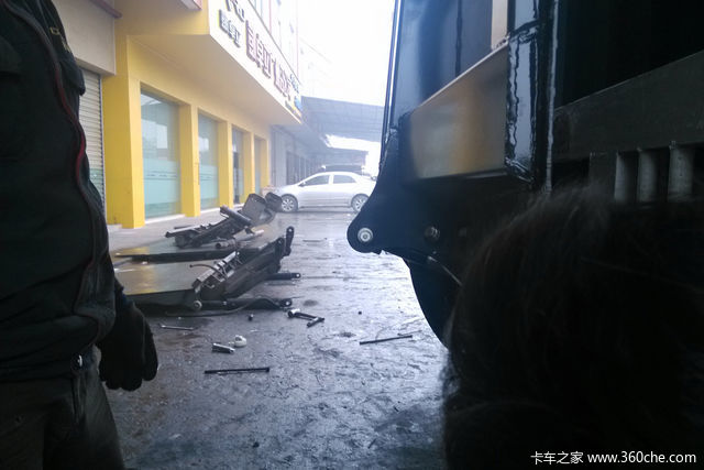

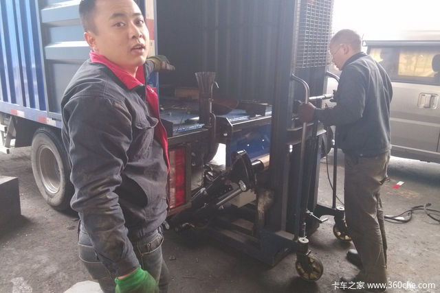

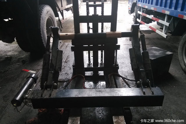

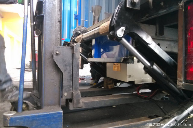

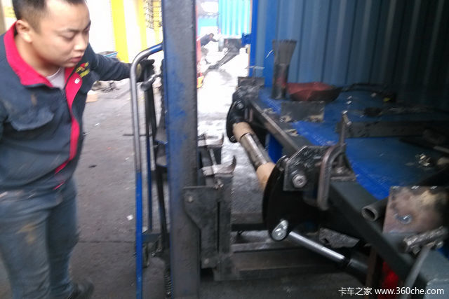

将装好的机架推入汽车尾部。

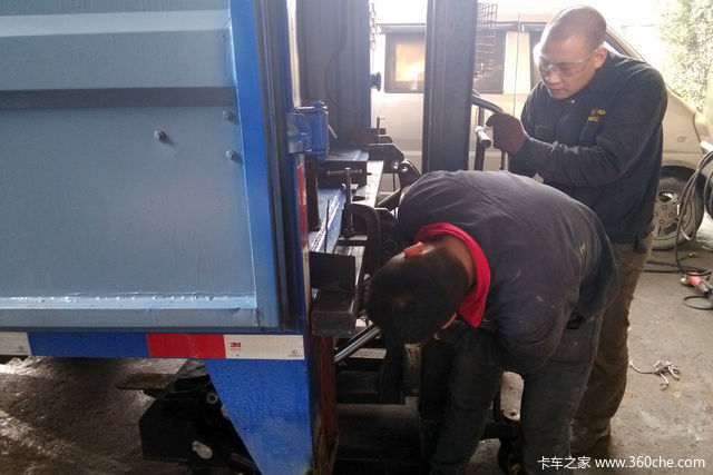

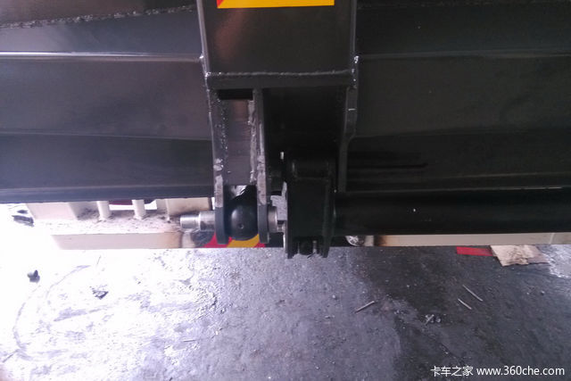

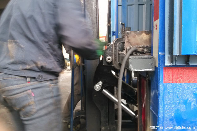

将机架用叉车升起,对准磨具的中心孔,焊轴。
中心轴串好。
放下机架拉出叉车。
叉车已经被拉出。

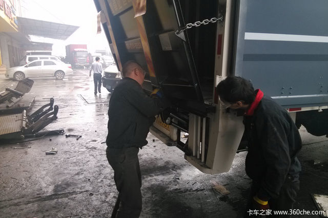

用叉车将机架打起。
用叉车将机架打起。

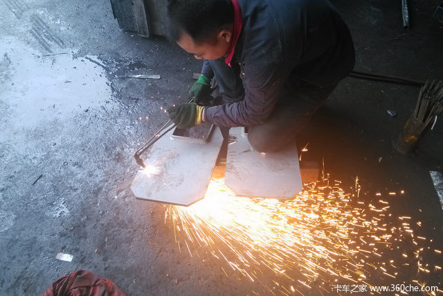

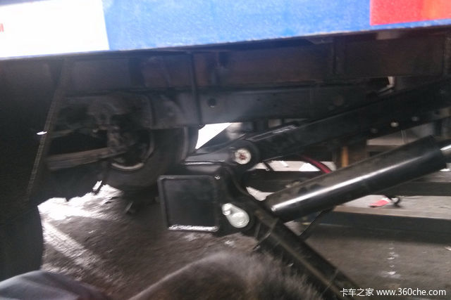

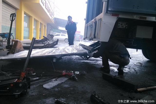

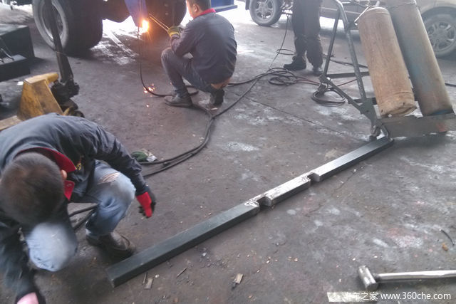

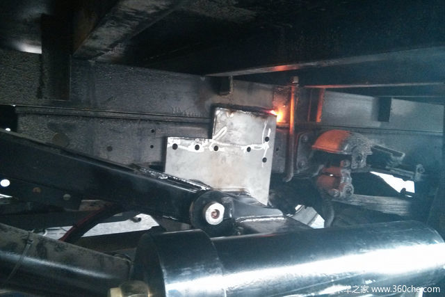

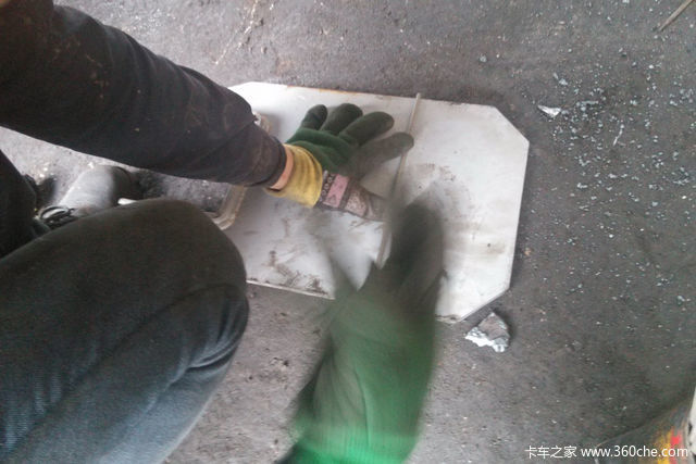

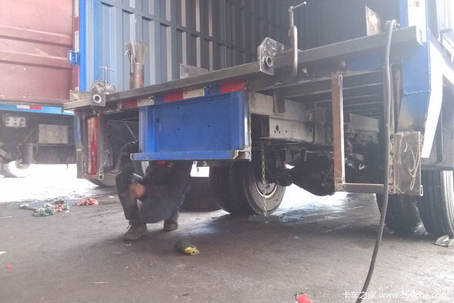

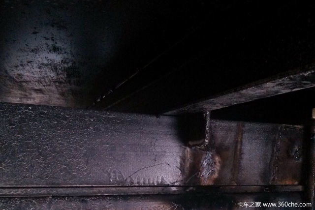

画好吊板的尺寸,准备将机架与车辆大梁焊接在一起。
将多余的吊板割掉。
注意制作焊接吊板的时候要留意车辆大梁号的位置,不要将大梁号给覆盖了。

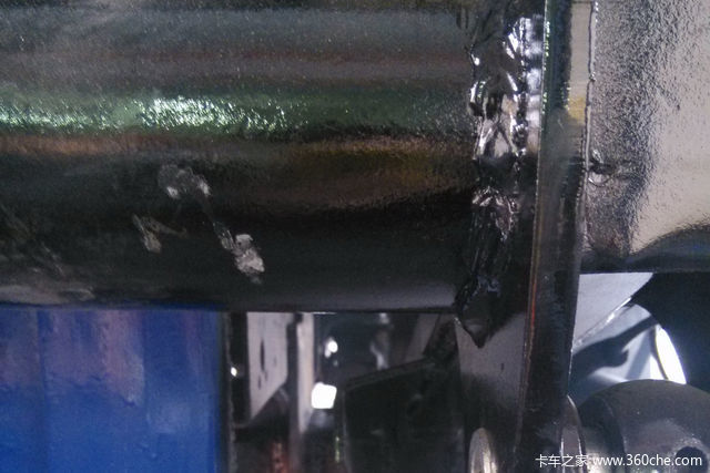

将吊板与大梁焊接好。
焊接好的吊板的正面。

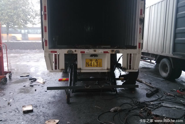

换了一辆车,不过步骤还是一样,这个是已经焊接好尾板机架的车辆。
车辆大的话,油源箱可以焊接在车辆的侧面,不用焊接在机架上。

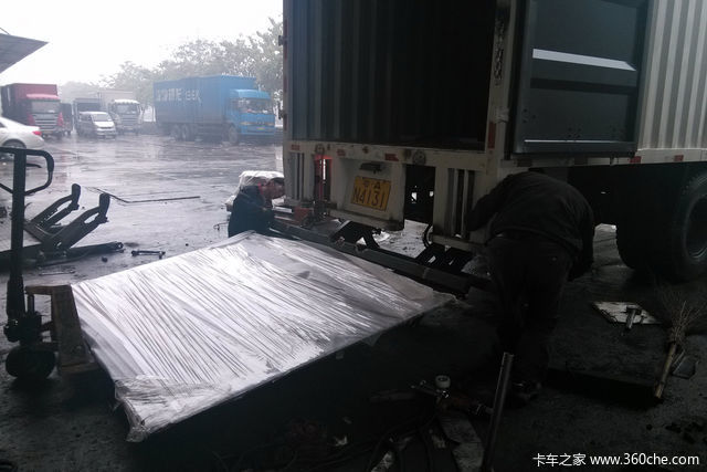

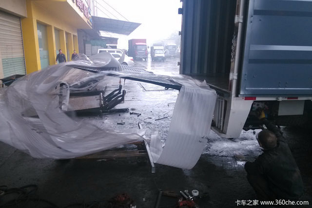

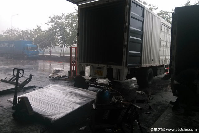

推出大板,准备套大板。
搭好电,按上升键,对准主孔位套大板。
已经对准主孔位准备穿撬棍。
穿好撬棍,升起大板。

正在穿轴。
这就是控制键。
轴孔。
穿好轴,喷漆完工。

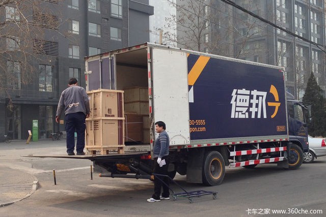

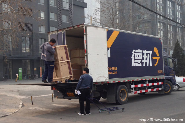

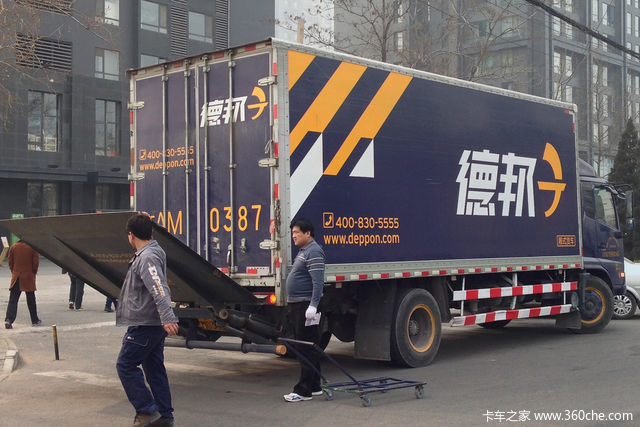

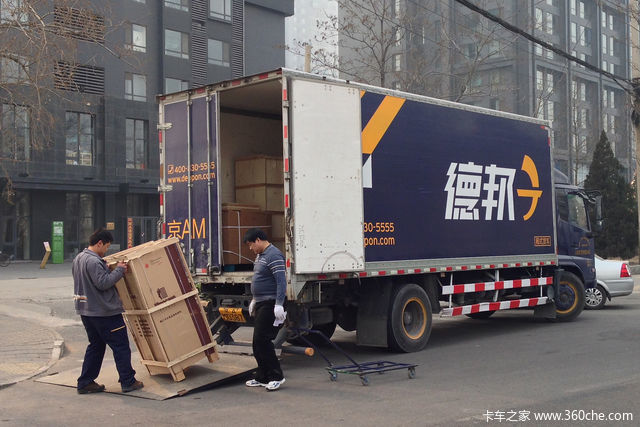

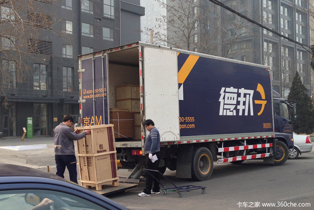

街头德邦尾板货车 使用操作。
街头德邦尾板货车 使用操作。
街头德邦尾板货车 使用操作。
街头德邦尾板货车 使用操作。
街头德邦尾板货车 使用操作。
街头德邦尾板货车 使用操作。
