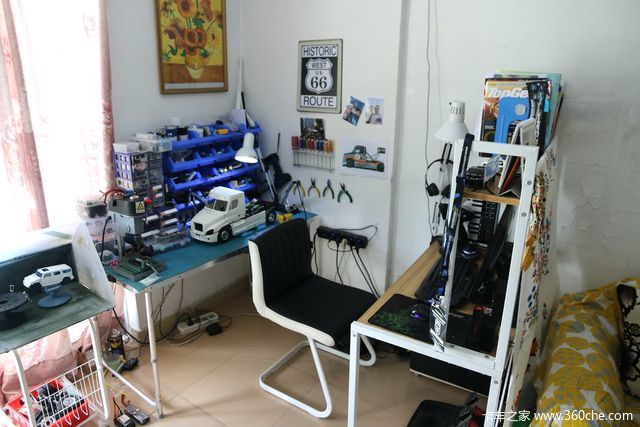

进来TURBOdrive的家里后,他就带我们去参观他的模型制作工作室。工作室设在TURBOdrive家里的一个小角落,一张椅子一台电脑,再加上各类专用工具,可以说麻雀虽小,五脏俱全。

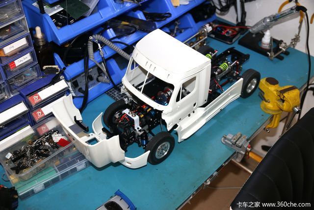

在桌子上方,各种专业工具摆放整齐,其中我们可以看到白色涂装的长头卡车正在制作中,目前就差内饰和拉花了,但据TURBOdrive介绍这款车已经可以在路上跑了。对了,老司机能猜到这款长头卡车是哪个品牌吗?

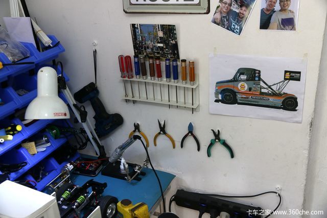

桌子墙边摆放着各种制作模型的工具、包括有螺丝刀、钳;以及贴着福莱纳竞速卡车,上方则是他之前在香港参加模型展会的时候跟一个专业模型玩家合影留念。

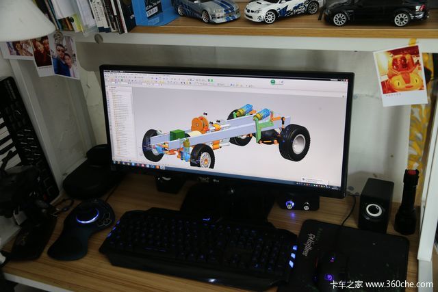

工作室的另一边摆放着一台电脑,这台电脑基本成为他日常生活中娱乐的一部分,同时也是他制作模型的好能手。(电脑里的图片就是长头车的设计图纸。)

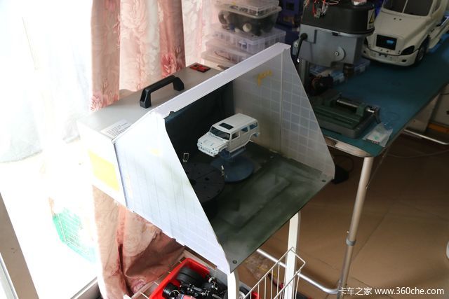

经过TURBOdrive设计制作出来的模型,他都是自己进行喷漆,基本上一个人完成所有操作流程、包括设计、制作、喷漆等。图为喷漆小屋子。

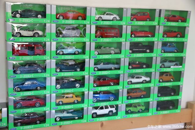

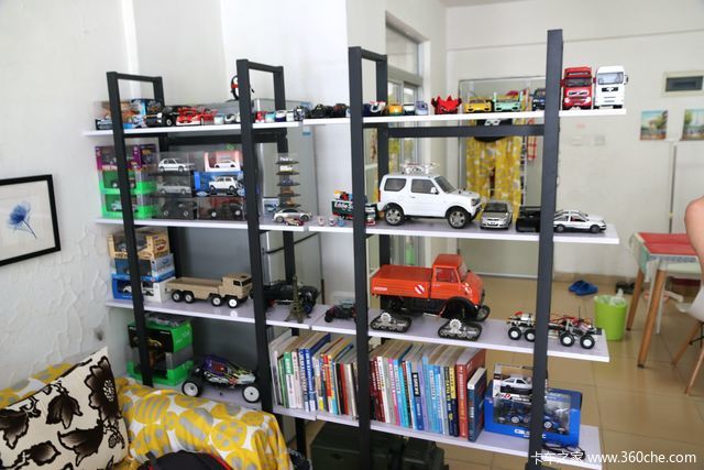

屋子的另一边有一个展览架,主要用来展示车模、以及他设计的模型作品。对了,大家有看上的吗?
进入卧室后发现,就连床头上方也摆放着各种各样的车模,可想而知TURBOdrive对于车的不止是热爱,更多是将兴趣应用于他的生活当中。

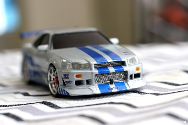

图中TURBOdrive正在向我们介绍他之前做好的R34。大家还记得吗?在速度与激情2片头中,保罗沃克比赛所开的就是这款R34。TURBOdrive为了纪念保罗沃克,自己模仿原版做了个车模出来,并作出一些升级和改进,使R34看起来更加醒目,漂亮,说到这里时,他表示能按照原版做出来觉得很自豪。

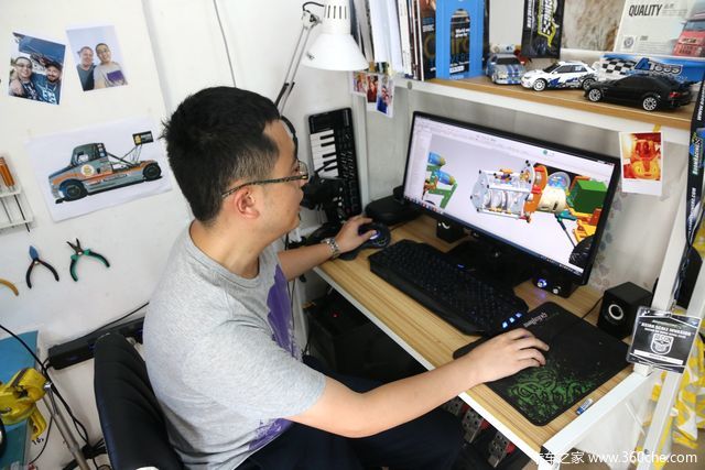

TURBOdrive正在查看他之前在电脑上设计的变速箱图纸,单看图纸都觉得好逼真。

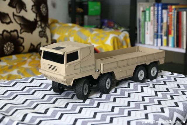

图片中这款车模绝对是TURBOdrive的原创作品之一,无论是设计还是制作均由他一个人完成。军车采用8x8驱动模式,就算在极为恶劣的路况中也能从容面对,越野技能很强悍。

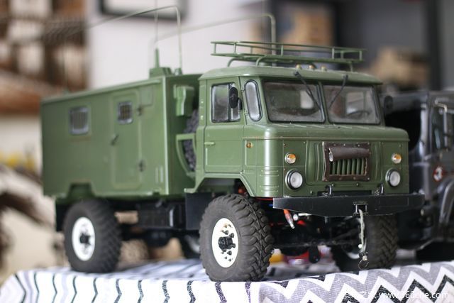

这款通讯军车基本是现成的套件,TURBOdrive只做了细节和旧化。可能有些人对“旧化”是什么意思不是很了解,简单来说就是为了使以金属制品为原型(例如军车模型)的模型更具有金属感,而特意在其表面涂抹特殊调配颜料来达到金属自然生锈老化的视觉效果,叫做模型旧化。

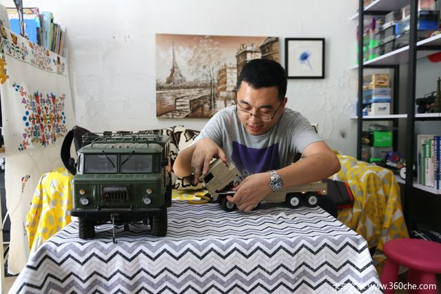

看到我们过来,TURBOdrive正在复活他的原创作品8x8军用卡车,将这款军车驱动表演给我们欣赏。

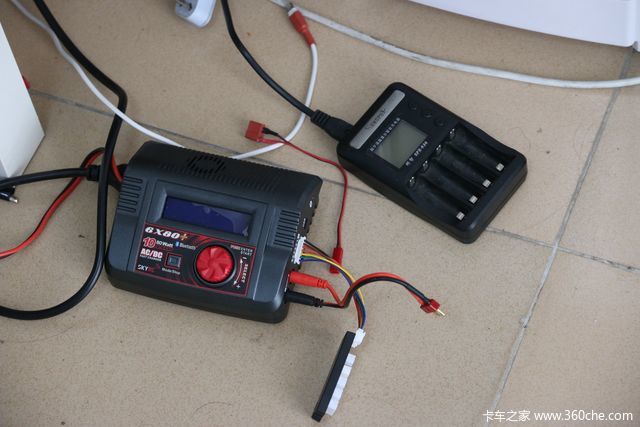

所有模型均为纯电动,因此充电器必须要有的。

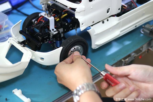

装上轮胎,福莱纳就可以上路跑了。

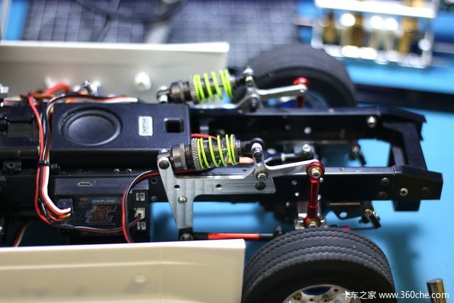

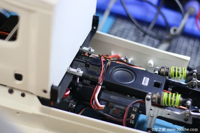

福莱纳长头竞速卡车,中间黑色那部分就是音响,主要作用是发出类似发动机的炮轰声。分分钟让你感觉到自己在跟人飙车一样。

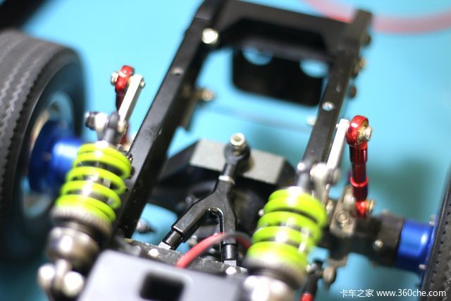

额,弹簧+液压减震,这样的组合你有在卡车上见过?而TURBOdrive则采用这种搭配设计,毕竟是竞速卡车嘛,一方面为了减轻车身自重,另一方面减震效果更佳。但如果用来载货的话,这个设计无疑是不可行的。
其他方面,与我们平常的卡车构造基本相同,V型的推力杆、独立悬挂、后桥带稳定杆设计。

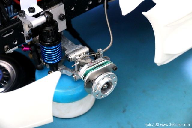

福莱纳前桥采用的还是盘式制动,旁边的弹簧减震绝对要给好评。

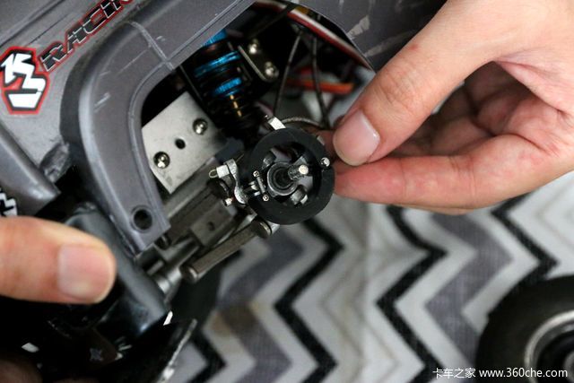

另外一款模型采用的是鼓式制动。据TURBOdrive介绍,其实模型卡车选择鼓式制动要比盘式好一些,因为模型原本自重就比较轻,所以采用盘式制动踩刹车时因太灵敏而导致车辆后轮打滑,而鼓式则不会了。

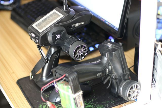

这两个是遥控手柄,所有的电动车辆均用手柄控制。

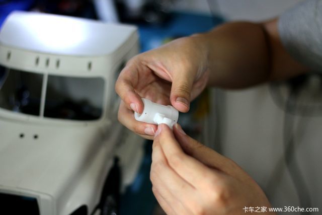

随着技术的进步,现在有些零部件都支持3D打印了。图中手拿着的零部件正是从模具厂打印出来的。

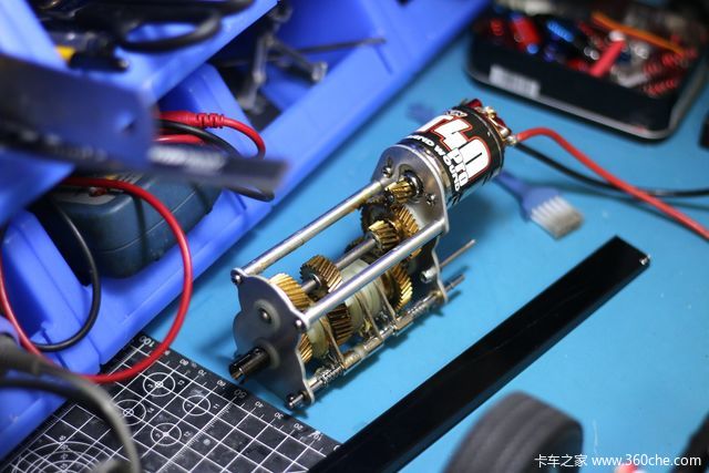

这张图片里面是变速箱,金铜色的齿轮看着是不是很逼真?其实换档效果也是挺灵敏的!

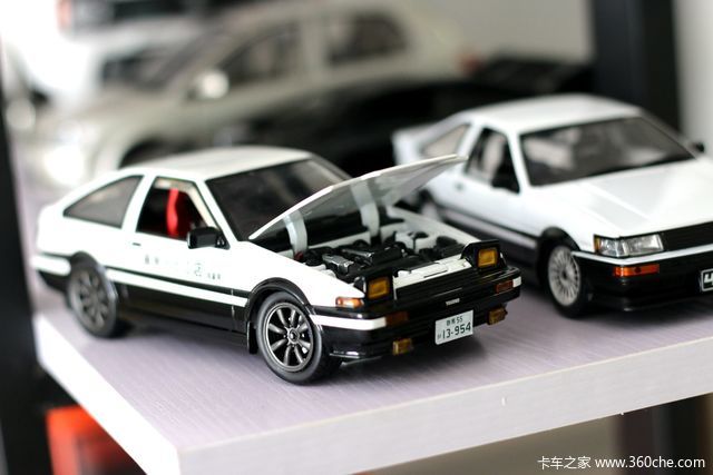

接下来,我们一起来看看TURBOdrive还有哪些得意模型作品吧! 头文字D,拓海的座驾-AE86,豆腐车。86在拓海的衫托下演译成了一款神车,并在国内吸引众多粉丝。而TURBOdrive也不例外,如此经典的车型怎能不收藏一辆呢?而且我想这里应该也有不少人是拓海的粉丝吧?包括我自己也是。

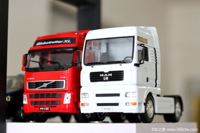

沃尔沃FH 12和德国MAN两款模型,卡友们喜欢更喜欢哪一辆呢?

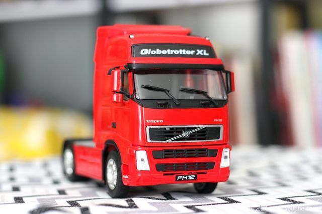

老款沃尔沃 FH12 牵引车,Globetrotter XL驾驶室,500马力。红色的涂装很亮眼,醒目。

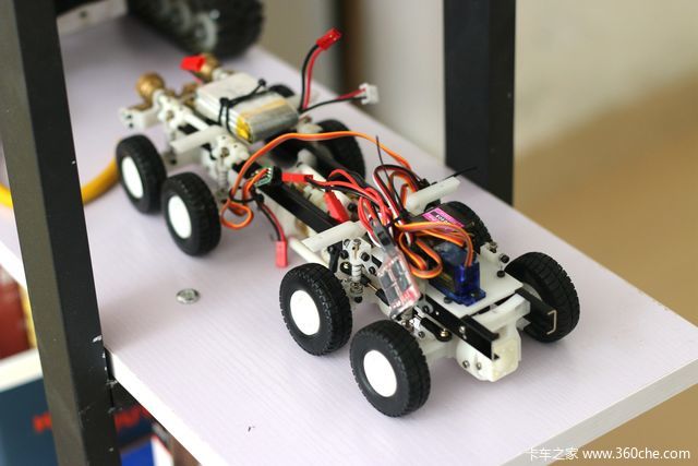

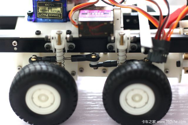

图中这款8x8军车目前只设计并做到底盘,变速箱同样为自己设计,可实现2档变速,带取力器输出,更值得一提的是后桥可以遥控升降。

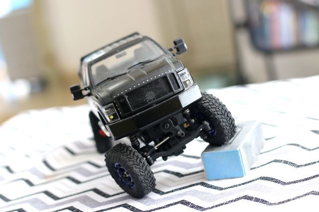

TURBOdrive所制作的福特F350越野车,类似疯狂的大脚怪,越野性能也是杠杠的。

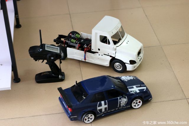

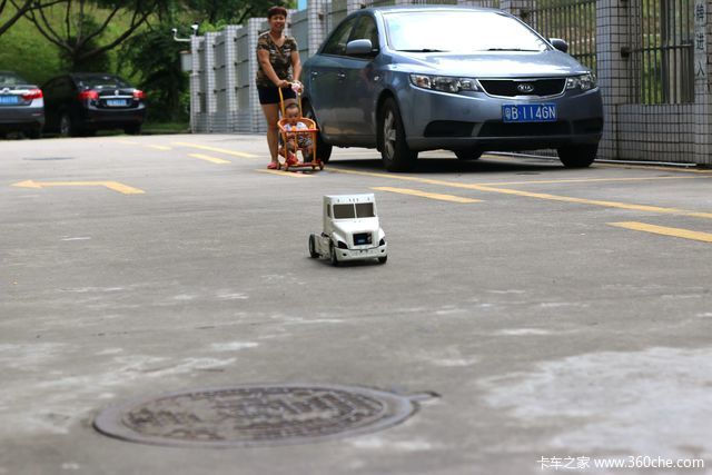

长头竞速卡车 VS 轿车,TURBOdrive准备拿这两款车下楼表演竞速和漂移给我们看。
这款福莱纳长头竞速卡车最高速度为30公里,对于模型车来说已经是比较快的,而且还可以玩漂移。

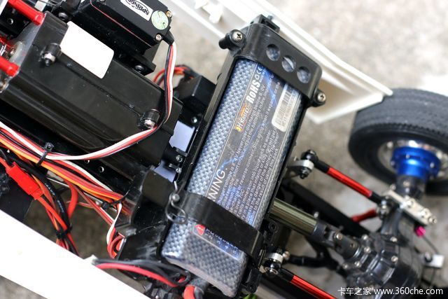

而在电池方面,这款车采用的是锂电池,正常行驶的话能够跑30分钟左右。

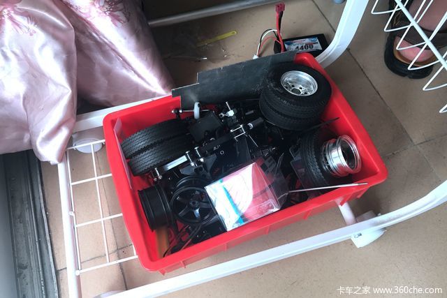

桌子的下方,摆放着其他模型的零部件。

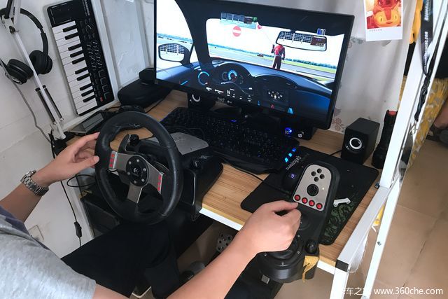

TURBOdrive的爱好还是挺多的,除了弹弹琴,他始终也离不开车,业余时间还会玩玩赛车游戏。而且他还花了一千块买了个汽车模拟装备,包括有方向盘、换档杆和离合器等。 看完了这些图片介绍,想必很多卡友感叹TURBOdrive确实是一位牛人,包括我自己也是。从一下午的交谈中,我发现TURBOdrive是一个非常谦逊的人。他跟我说很幸运能遇到一个支持他制作模型的女朋友和家人,还说以后要是生小孩了,也要亲自设计、制作出一款高性能、高舒适的玩具车给他自己家小孩子玩! 最后,我们也非常希望TURBOdrive能够愿望成功,并且制作更多作品供各大卡友欣赏。
