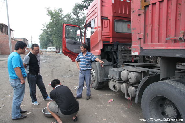

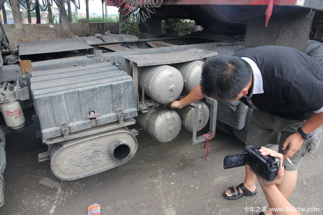

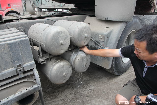

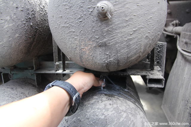

老赵的轻量化天龙为“一根管”接法,现在已经改成了“一进一出”的接法。 不过司机也没有按期给储气筒放水的习惯。车刚回来我们打开储气筒下面的放水阀,放出不少水。 “一根管”接法储气筒根本就放不出水,其他位置都一样,这些水基本都是进入到后面的阀体中,造成锈蚀损坏,甚至影响制动安全。

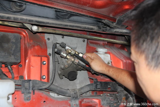

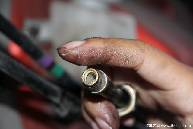

因为储气筒里面放出大量的水,为了验证后面的阀体有没有进水,我们拆开了制动总泵的进气口。
拆开后管路内确实有很多水,时间长了就会容易造成总泵内弹簧锈蚀,工作不良。

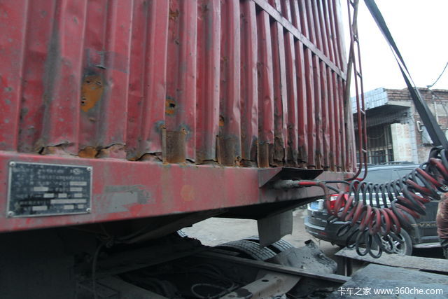

挂车拉煤有水造成了货箱的严重腐蚀。 在《伤不起! 严重腐蚀货箱的10种货物汇总http://www.360che.com/driver/120725/21964.html 》一文中很多网友分享了容易腐蚀车箱的货物,提醒大家多多注意。

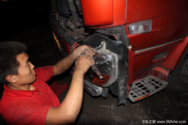

原车的灯光有些不太给力了,我们同时更换了一套大灯总成。
关于灯光的调节,老牛之前在大灯不亮别犯愁的系列文章中已经有过详细的说明,大家可以参考以下两篇文章: 大灯不亮别犯愁(上) 灯光调节快速入门 http://www.360che.com/driver/120109/18682.html 大灯不亮别犯愁(下) 大灯总成使用改装 http://www.360che.com/tech/120116/18777.html

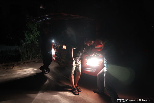

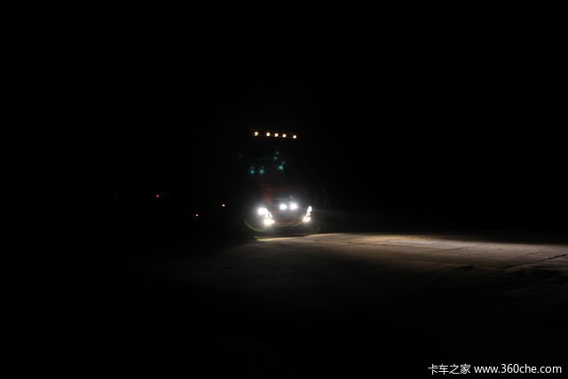

调整完灯光后的效果,中间加装的氙气大灯其实并没有太大的效果。

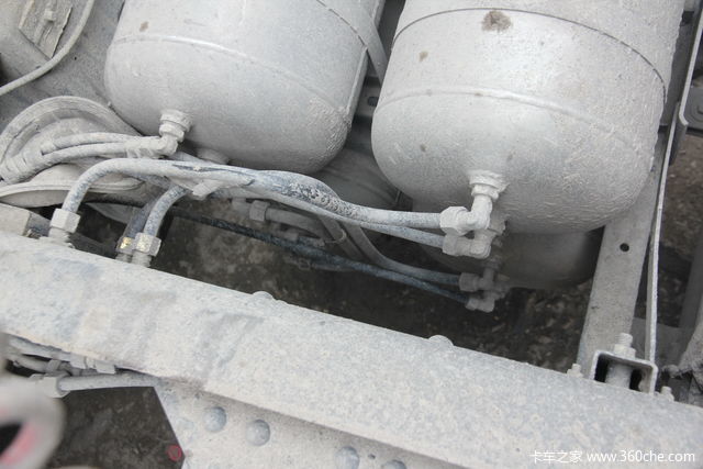

天龙储气筒全部由原来的“一根管”改成现在的“一进一出”。
改完之后储气筒可以作为气路过滤水分的最后一道屏障,让高压气体中的水分冷凝沉淀。

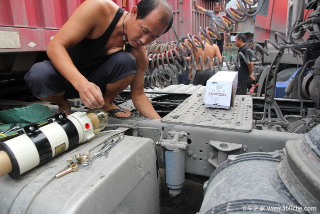

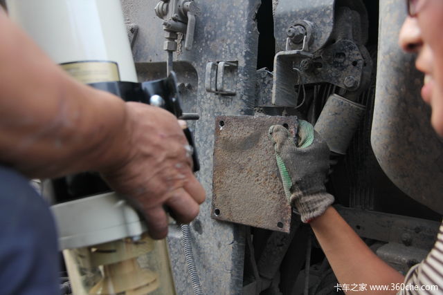

“507霸龙”在之前已经装了两台派克滤清器,过滤效果不错,他决定将剩下的四台车全部加上。
定制的管接头有点粗,想套到油管上还是挺费劲的。

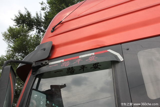

车窗上的晴雨挡不只是简单的装饰作用。后面跟车的过程中,在下小雨的时候仍可以让车窗打开一点缝,保持通气。另外,由于网上购买自己安装,这台车左右装反了。

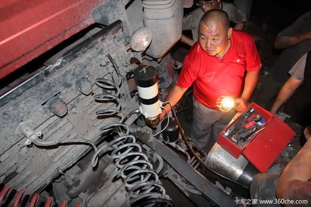

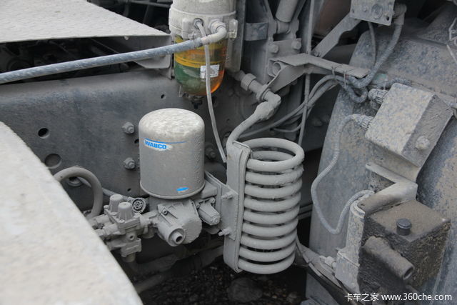

为了降低干燥器的进气温度,提高干燥器的过滤效果,“507霸龙”在原车的基础上再加了一道螺旋管,另外, 干燥器也换成了威伯科的白罐干燥器,在后面的对比中可以看出过滤效果确实提升不少。

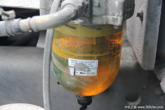

跑完两趟之后滤清器内沉积了很多杂质,司机说下面放出很多的水。 通行的另外一辆车,也装了派克滤清器,不过杂质要少一些,最后大家分析应该是加油站在油罐车卸油的时候,油站的油罐底部杂质会翻起来,导致柴油中杂质过多。

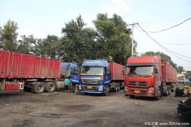

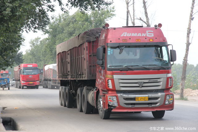

陆续的几台天龙和欧曼全部回来了,修理铺门口也一下子热闹起来。

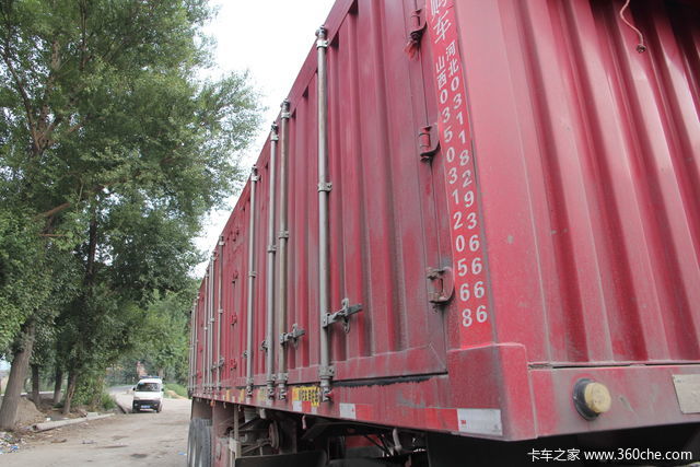

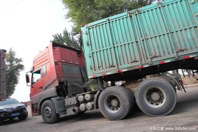

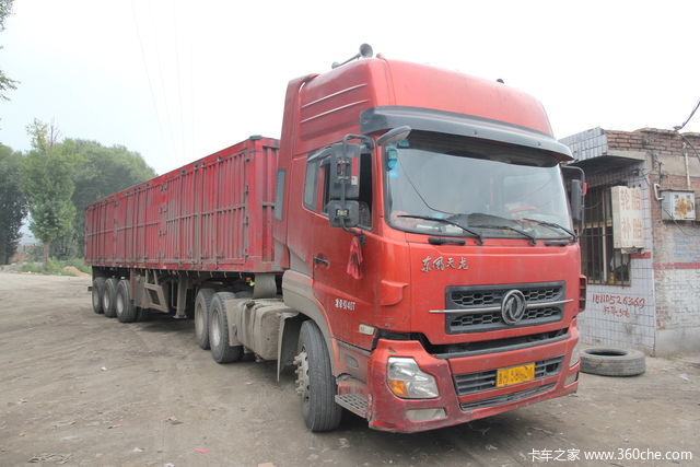

拉煤都是用的这样的轻量化挂车,不过货箱有一些外扩的情况。

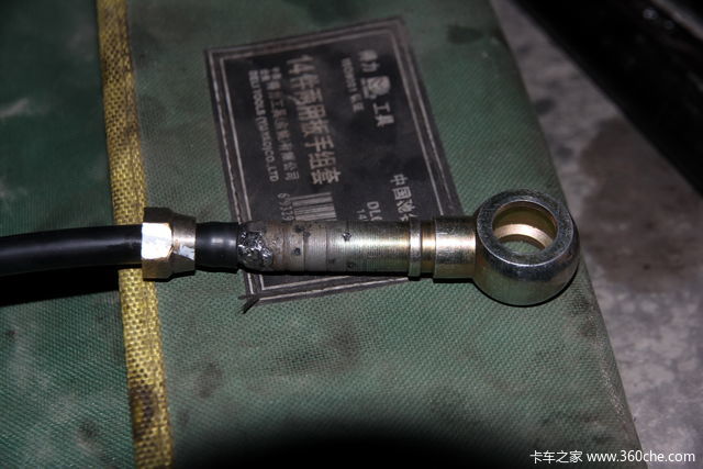

由于欧曼原车的油管很细,定制的接头用不上,只能临时焊接了一个。

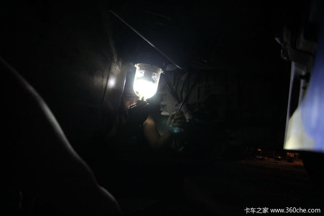

改装过程持续到半夜,23:35分,车队开始出发。

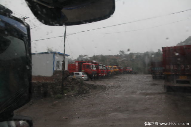

路边的停车场停满了车,都是没活干停着休息的。今年货运市场整体不景气,拉煤车同样没能幸免。

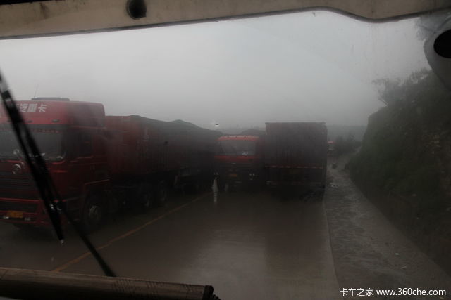

不过对面的拉煤车还是排起了长长的队,司机说前两趟还没有这么多车。回来堵车是免不了的了。

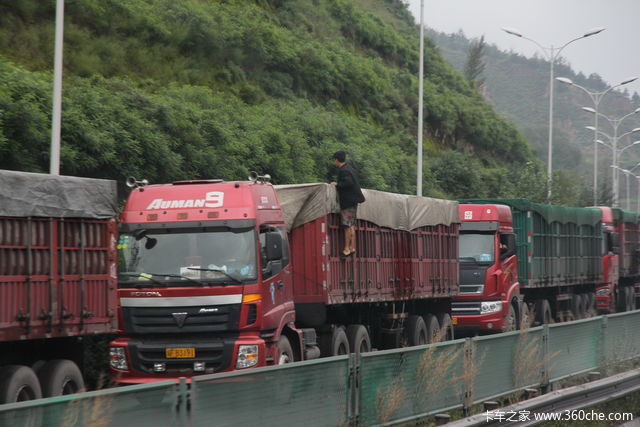

排队等候的间隙,司机在检查车上的篷布。 由于这两天下雨,陕西这边都是严格的计重收费,雨水多了车辆会超重。

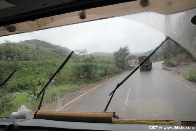

前面的车会将泥水甩到我们的挡风玻璃上,过一会就要用喷点玻璃清洗液,雨刮器才能清理干净。

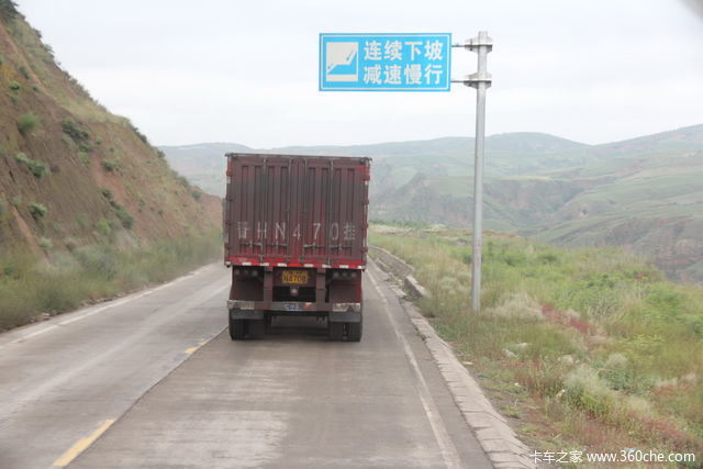

山路上经常能看到这样的安全提示。他们在选车的时候必须要带有发动机制动,在后面我们就体会到了它的好处。

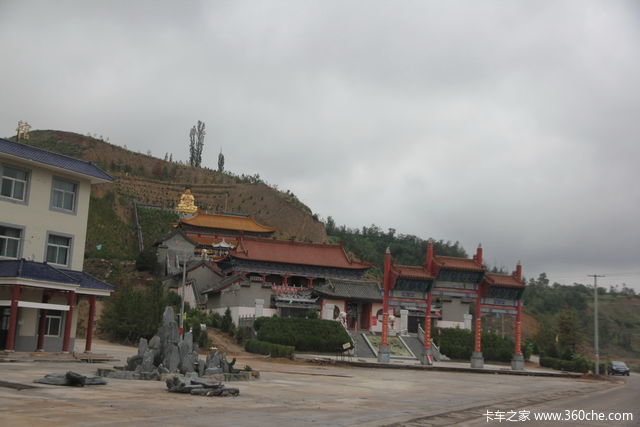

一路上并最多的就是来往的拉煤车。像路边的灵音寺,算是不多见的景观。

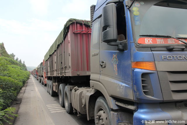

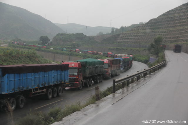

进入煤场装煤,司机便提醒我将相机收起来,内部不方便拍照。 装完煤之后就像前面看到的,有长长的运煤车龙等着排队。

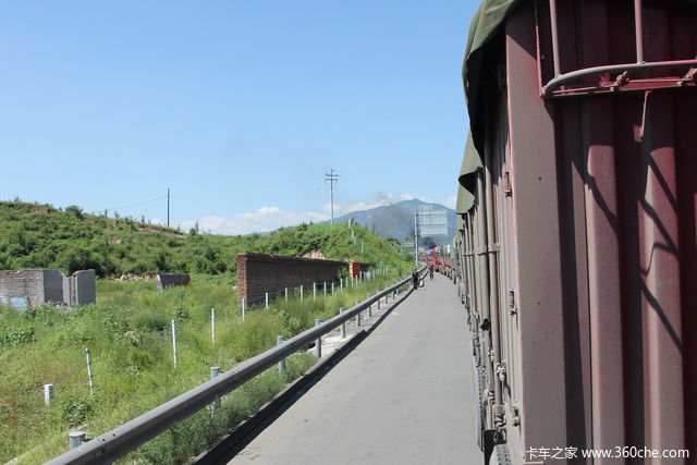

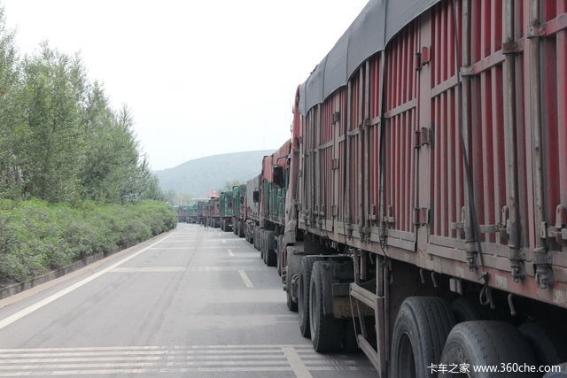

30多公里的路,排得满满的。现在车还不算太多,司机说夏天车多的时候一走就是两三天,外面热得都没地方躲。

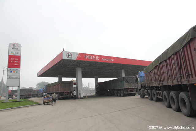

他们每趟车会在中途加一次油,不过都是在固定的中石化加油站加油,这样的加油站他们对油品并不放心。

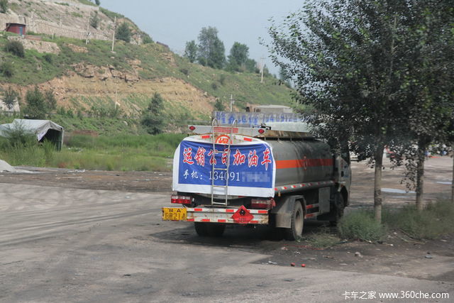

当然这样流动加油车的油同样也不会加。

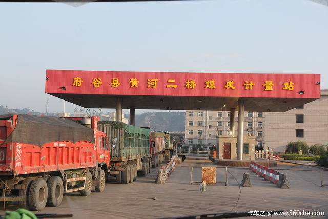

漫长的排队终于开到了希望,车队来到了黄河二桥的煤炭计量站。

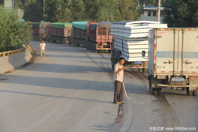

在黄河桥上拦车要钱的“残疾人”,而且都是一要就是好几百。司机都是躲着他们走,拦住了不给钱,他们拐杖上有螺丝钉,他们会砸坏你的挡风玻璃。

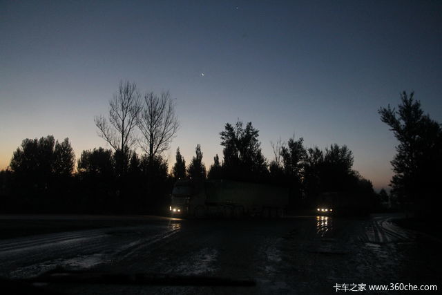

卡车司机的生活就是这样,披星戴月,不断赶路。

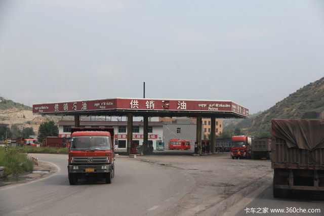

这就是他们固定的加油站,找熟悉的加油站,他们对油品也更加放心。

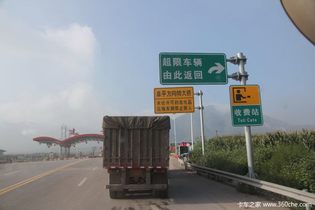

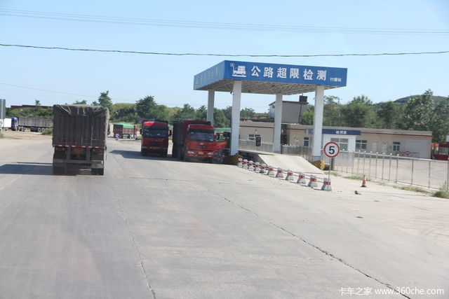

治超一直是社会关注的热点话题。山西和陕西的经验值得借鉴,源头治超,严格执行标准。

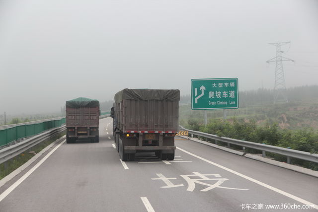

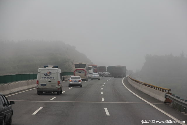

上坡路段由于卡车载重量大,行驶速度相对缓慢,高速公路右侧留有专门的大型车辆爬坡车道。
上坡路段大马力车型更有优势,合理的配置能达到更高的经济时速。

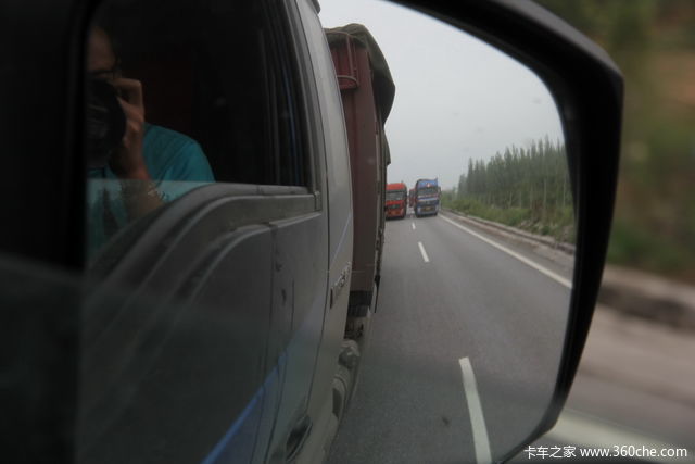

由于车辆配置和速度有差异,在超车过程中如果将车道占满,很容易造成路面拥堵。

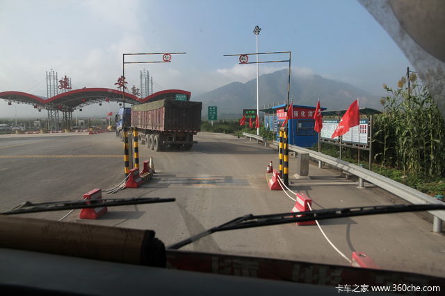

8月15日,9点35分,出山西省界,石咀收费站。

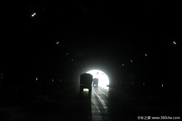

车队正在通过隧道。在进入隧道前,都会有限速、禁止超车、打开车灯等安全提示。

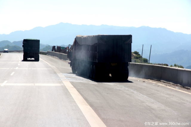

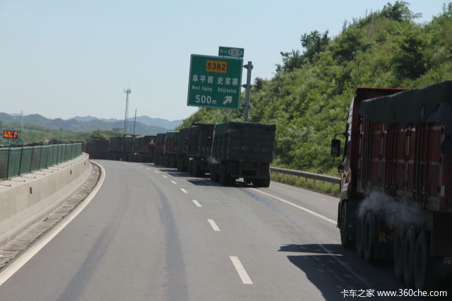

卡车在停车前车轮都冒着白烟,刹车片的热衰减对制动性能有很大的不确定性。

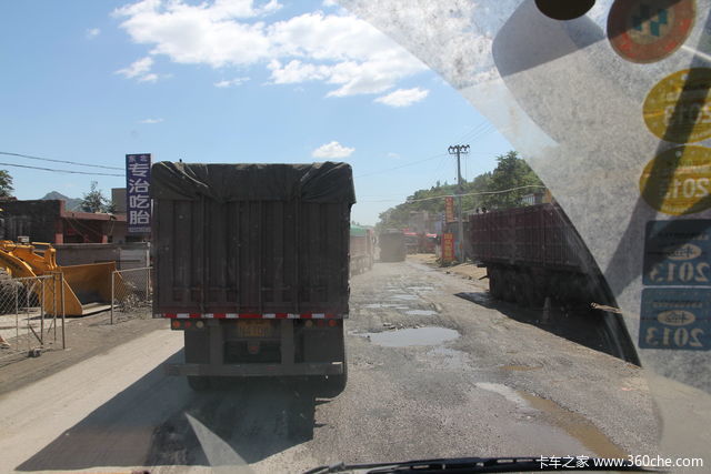

临近8月15日中午,我们在阜平西下了高速,准备找地方吃饭。下面的道路路面已经被车辆压坏。

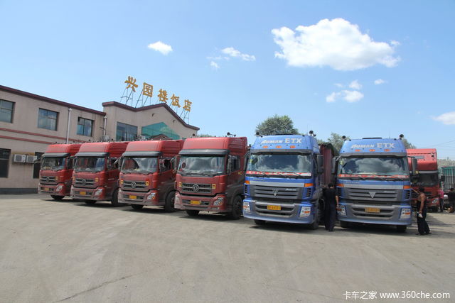

6台车整齐的停在饭店门口,还是非常有气势的。

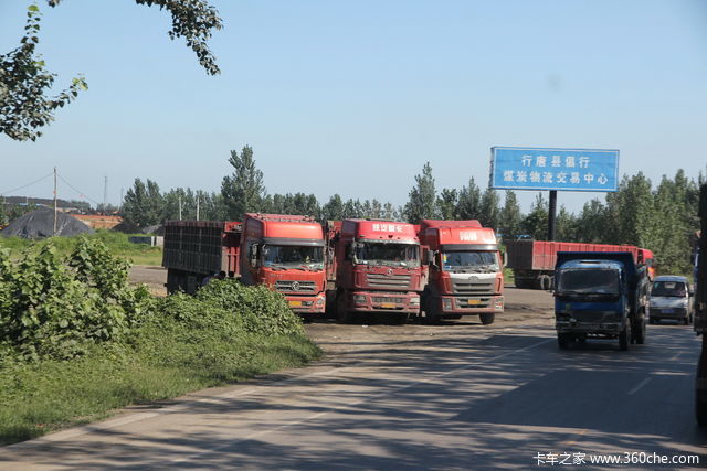

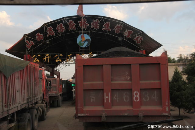

路过煤炭交易中心,门口停着几台车,不知道是不是因为现在整个市场不景气的原因。
