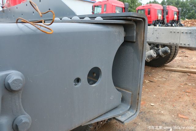

每台车都是采用了双层大梁,承载能力很强,这也是选择这款自卸车底盘来改装的原因之一。

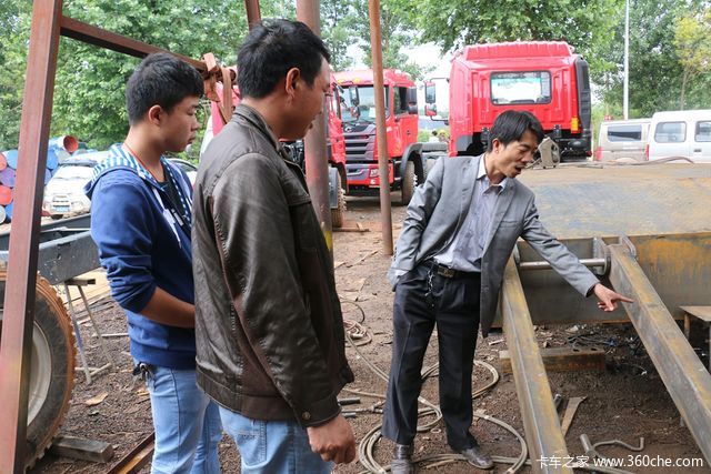

来的时候正好碰见一辆改装的差不多的车,它现在正在准备安装爬梯。改装厂有八名工人,分成两个班,所以会有两台车同时改装,而一个班改好一台8x4需要耗时4天才能完工。
一名工人正在焊尾部的基托。

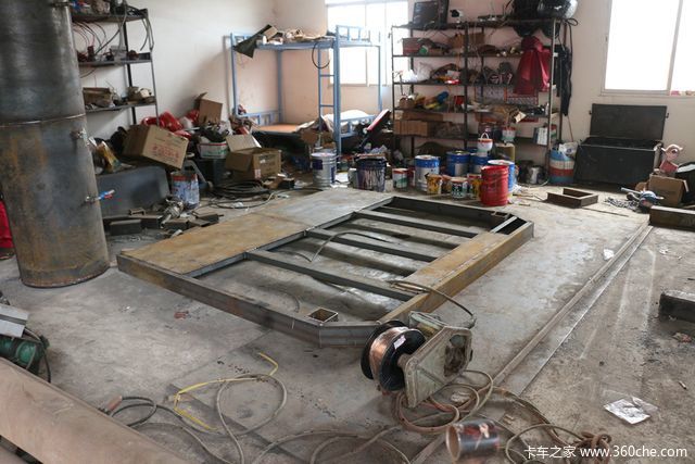

平板车的底板用的是6毫米的花纹钢,硬度很不错,在钢板与钢板之间用了点焊连接,不过现在只是为了固定结构,之后还需要在缝隙处全部焊死。

对于爬梯的制作,师傅们对尺寸都是熟记于心,做到每一个细节精益求精。
这个小工厂并不是很大,就是一个小作坊,这些材料也是从钢材市场采购的,但是用的原料却并不随意。

平板车的“平板”已经安装好了,它的用料并不省,焊接也都很认真,但是它还缺少喷漆的步骤,离真正成形还需要一个下午的时间。
